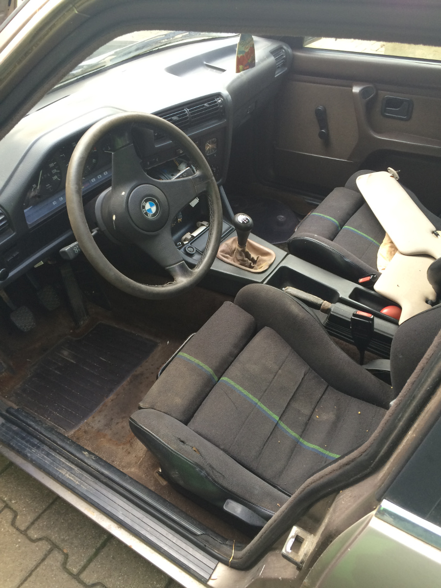

Že dolgo prebiram forum, sedaj pa sem našel čas, da predstavim svoj in očetov “majhen” projekt :smiley:

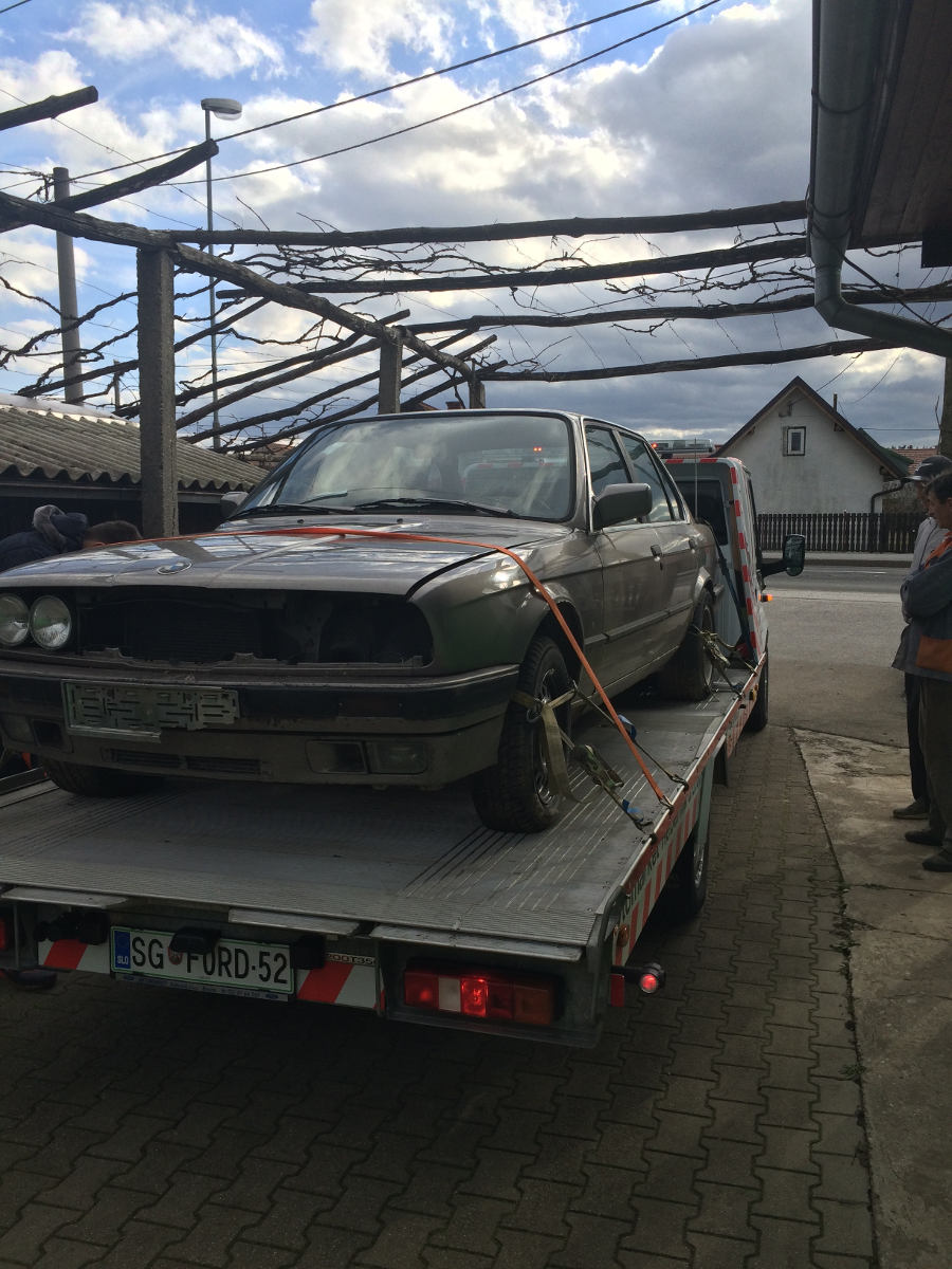

Gre se za trojko, z motorjem 2.5, letnik 1987, ki pa je 6 let pretrpela v travi pod milim nebom. Odločil sem se da jo rešim odpada ali kosanja za dele in ji privoščim popolno obnovo.
Trenutno je avto že pobarvan, obnovljen motor, ter komplet podvozje, notranjost je pri tapetniku na “osvežitvi”, jaz pa se ukvarjam z čiščenjem, barvanjem in iskajem ostalih delov.

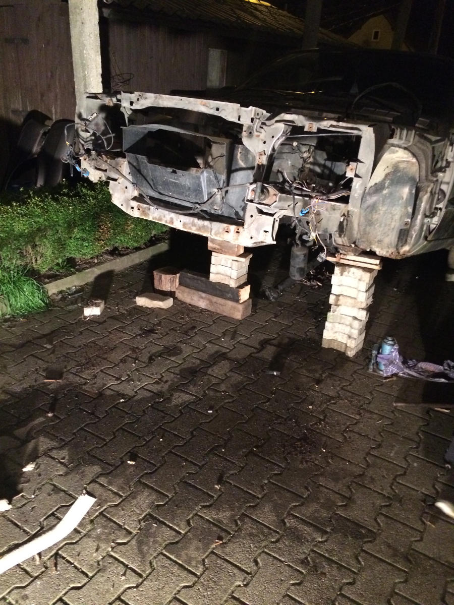

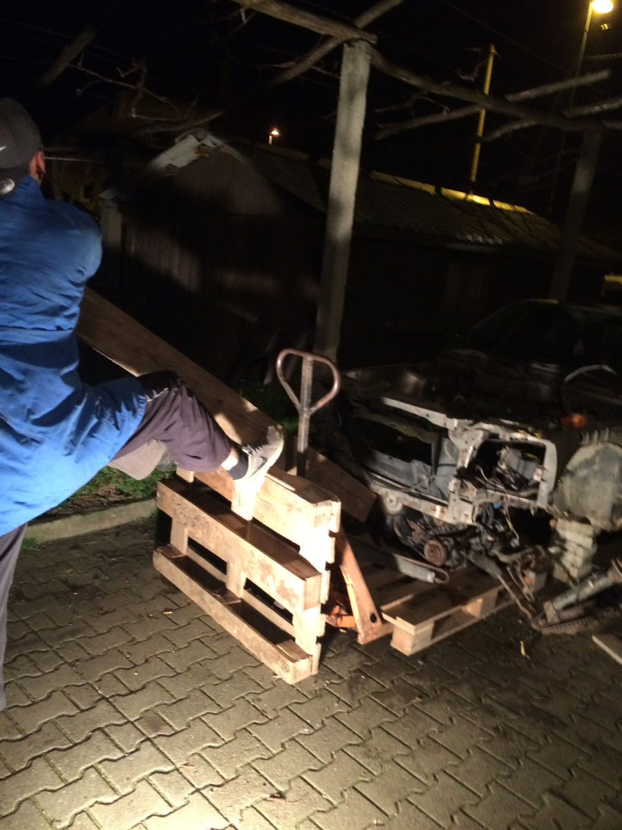

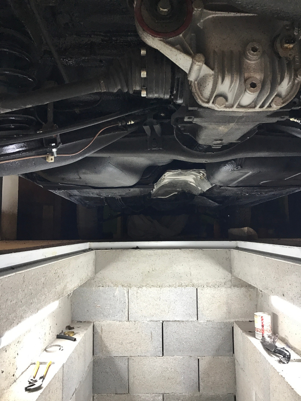

Joj dvigalka je 19.99 EUR v OBIju!!! :laughing:
Tole “domače” dvigalo ima večji hod hehe. Seveda je kasneje bauhaus prispeval pošteno dvigalko :smiley:

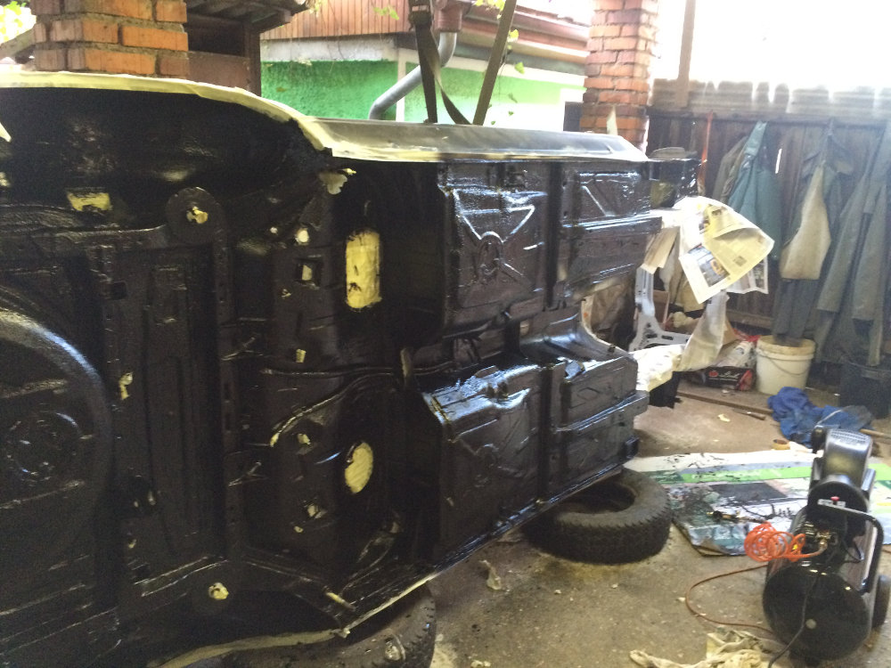

Žal od kleparije nimam nobenih before and after slik, ker sem jo prepustil bolj izkušenemu mojstru, ki je kr hitro opravil in nisem imel niti časa poslikat.

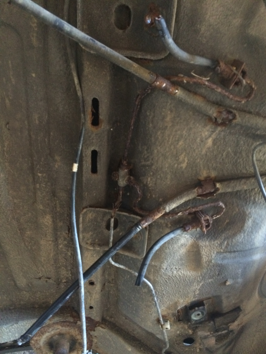

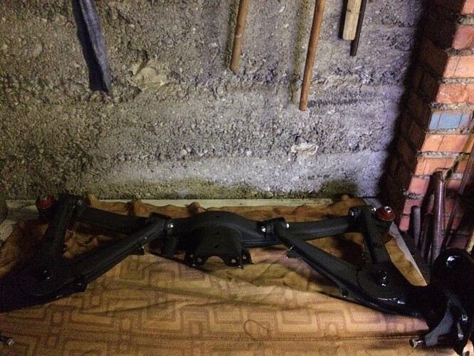

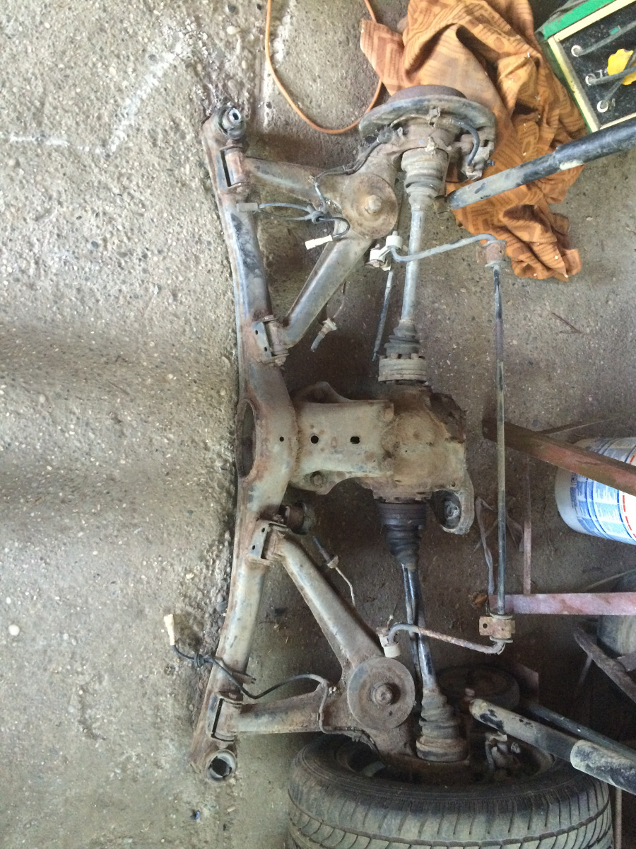

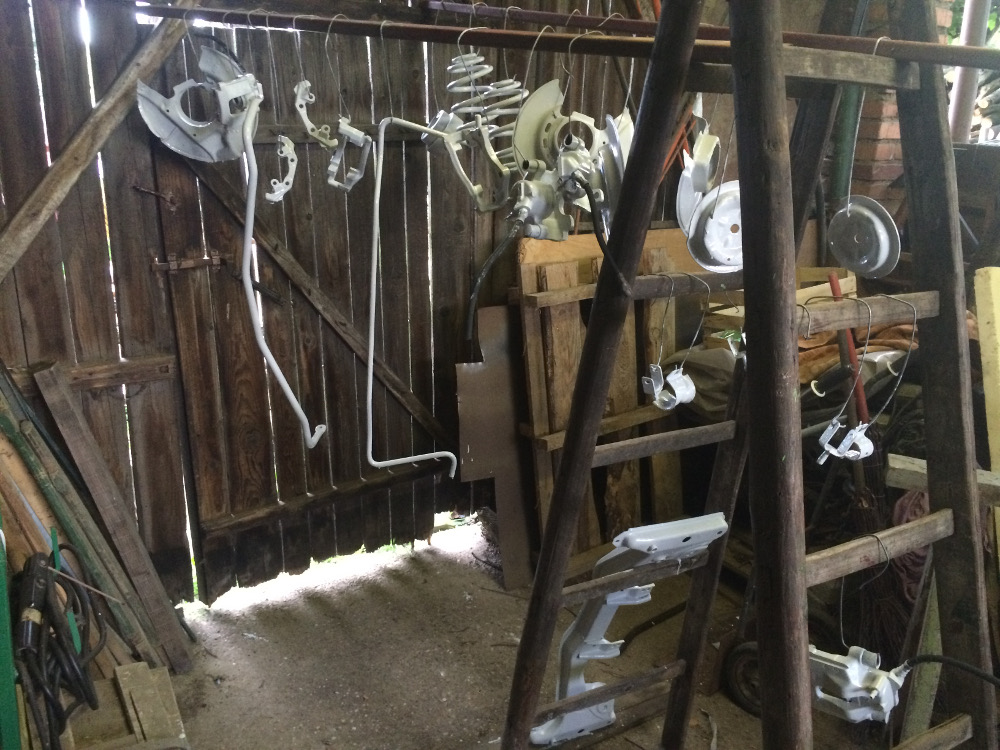

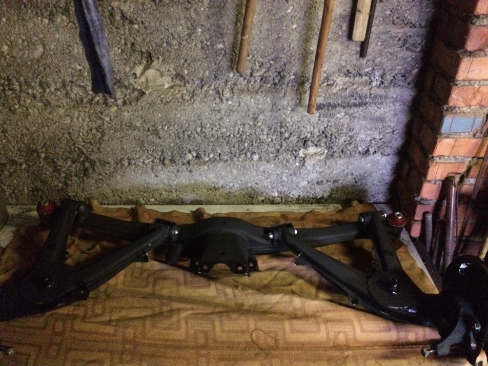

Sem se rajši posvetil podvozju, katero je speskano in pobarvano z 2K temeljno barvo (priporočam vsem, top zadeva), nato črna in pa seveda na koncu body. Strongflex deli so nadomestili preperele gumjaste dele, ter naredil sem tudi popis vseh vijakov, ki so potrebni za podvozje, tako da če kdo rabi imam word datoteko in jo lahko pošljem na mail. Stestiral sem tudi peskalno pištolo iz bauhausa in morem rečt, da je dokaj vredu stvarca, sicer gre počasi in potreben je vsaj 200L kompresor, ampak nosilci na plehu so speskani vsi.

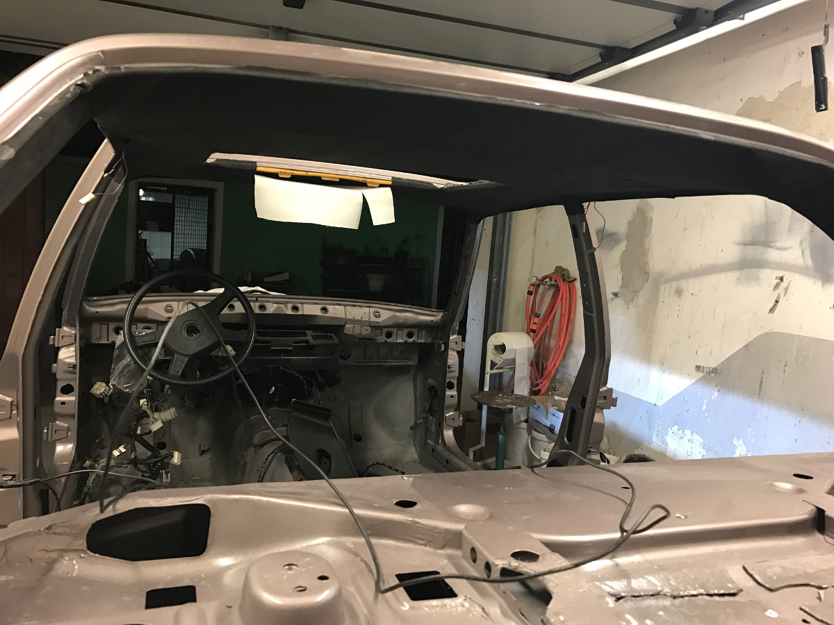

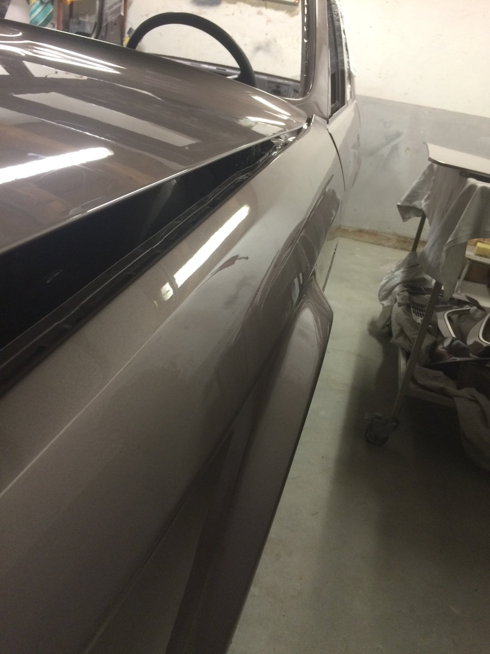

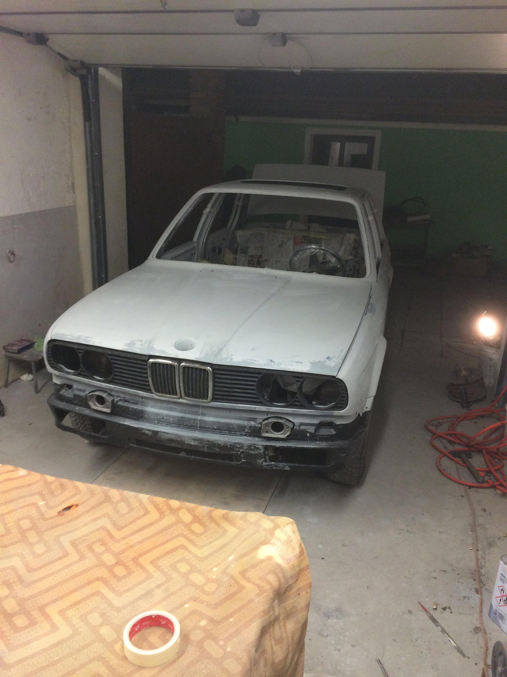

Malo updejta. Ličarijo sem delal sam, oziroma priprave na barvanje (kitanje, brušenje, filer, body), samo barvanje pa sem prepustil strokovnjaku. Prejšnji teden sem tudi uspel namestiti nov strop iz alcantare, ter napeljati elektriko :smiley:
Zanima me tudi, če slučajno kdo pozna kakšnega mojstra, ki zna naredit dober zadnji lonec, da ne duši motorja in je dovolj pretočen, ter seveda da da dober zvoook? :smiley:
Naj omenim tudi, da sem z očetom uspel čez zimo spremeniti star svinjak v pošteno ogrevano garažo, da je Rjavko na toplem in suhem.

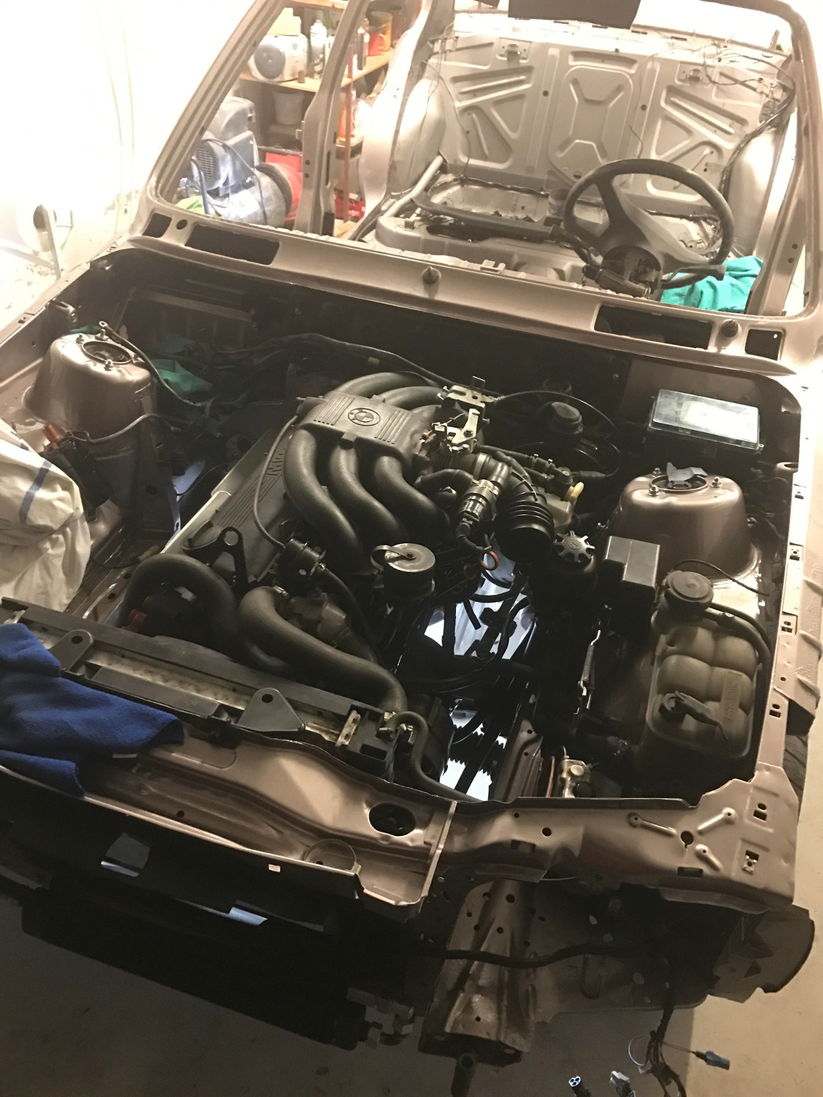

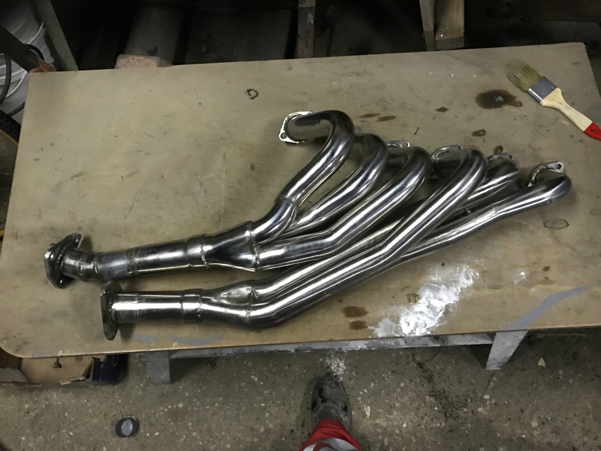

Malo updejta, zmontirati sem uspel vsaj deloma motorni prostor. Ugotovil sem tudi, da so izpušne krivine za “drobiž” dobre samo za izgled in jih bo potrebno predelati, da se ne bodo naslonile na požarno steno. Ima kdo slučajno že izkušnje s tem?

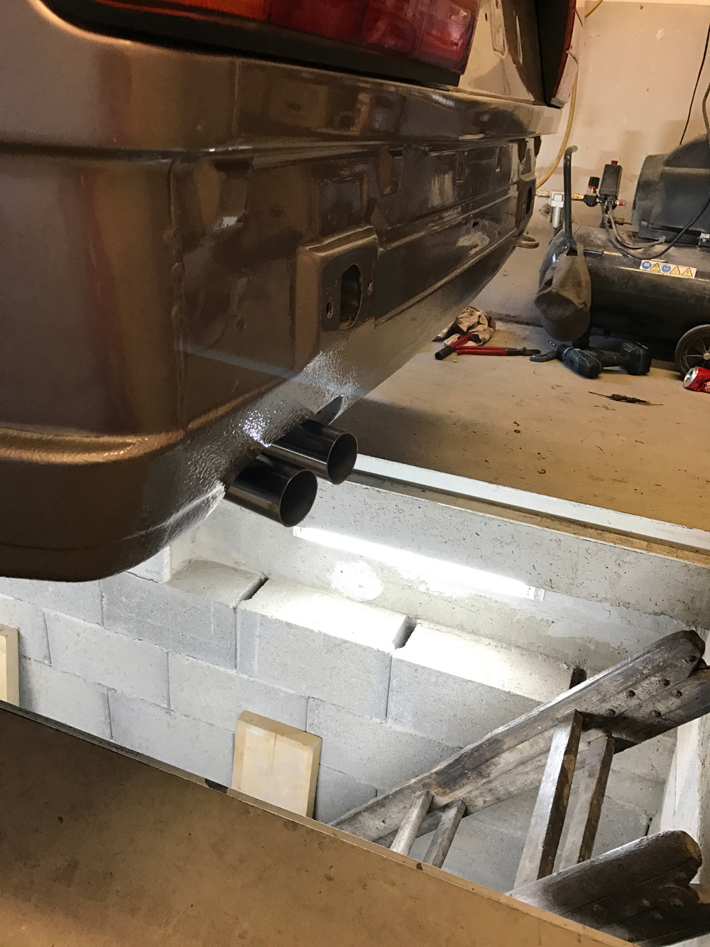

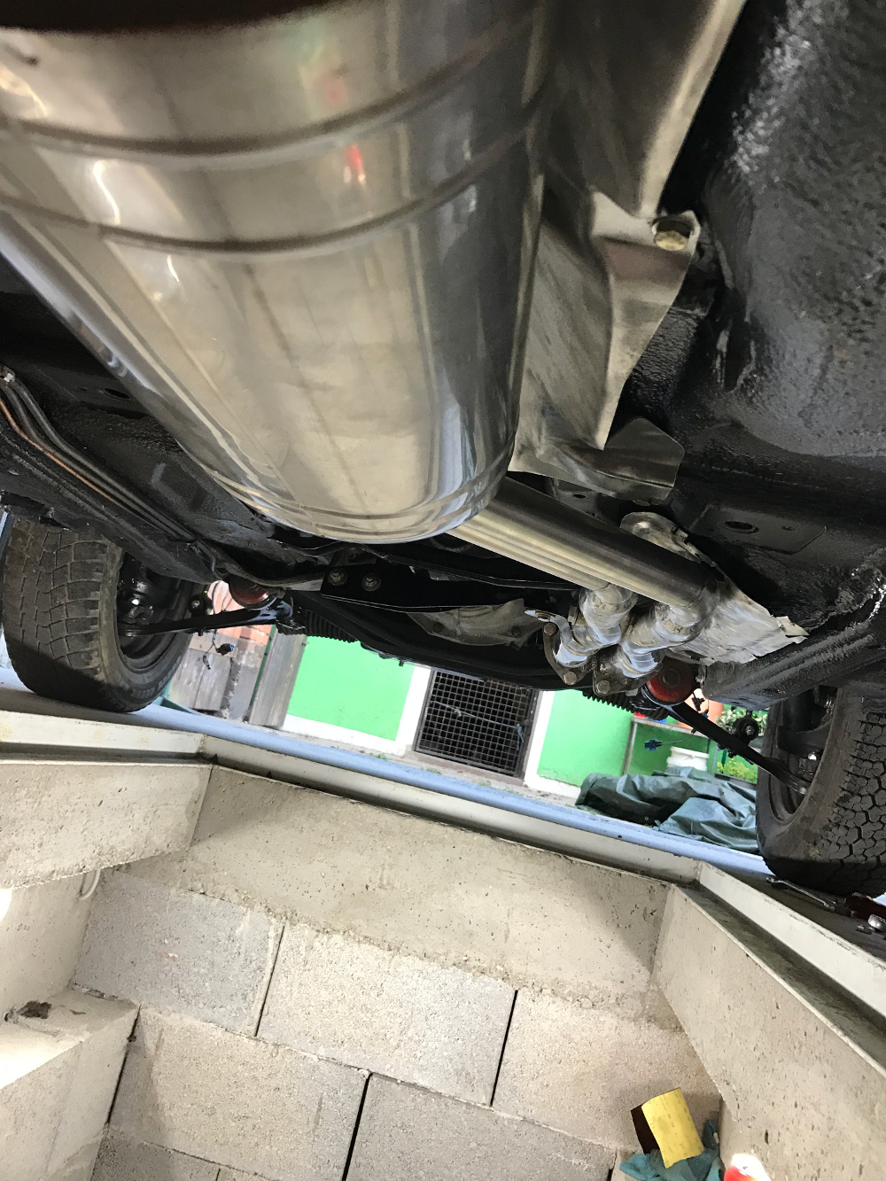

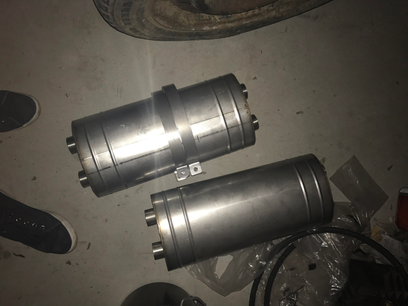

Dobil sem tudi izpušna lonca, torej odločil sem se za dva, namesto enega, da bo avto tišji. V petek pa akcija :smiley:
Malo napredka: uspel sem naredit kompleten izpuh. Mislim da je kr dobro izpadel, edino kar morem zamenjati so izpušni nastavki na zadnjem loncu, ker se mi zdijo malo premali. Sedaj so fi 50, mogoče če dam fi 60, 65?
Po dolgem pregovarjanju je tudi motor zalaufal :smiley: Sprva je bila zanič bencin pumpa, kar sem tudi nekako pričakoval (hvala uporabniku nicjasno, da mi je posodil njegovo), no potem pa sem ugotovil, da je šlo vseh 6 injektorjev rakom žvižgat :open_mouth: . Menjal sem jih z injektorji M52 in sedaj motor deluje BP.
:open_mouth: WOW sem ti kr malo faus da si tako v nulo zvil cevi za izpusni kolektor KAPO DOL. Te lahko zagnjavim za zvit nekaj cevi ko bom delal update na mojem ? :sunglasses:
