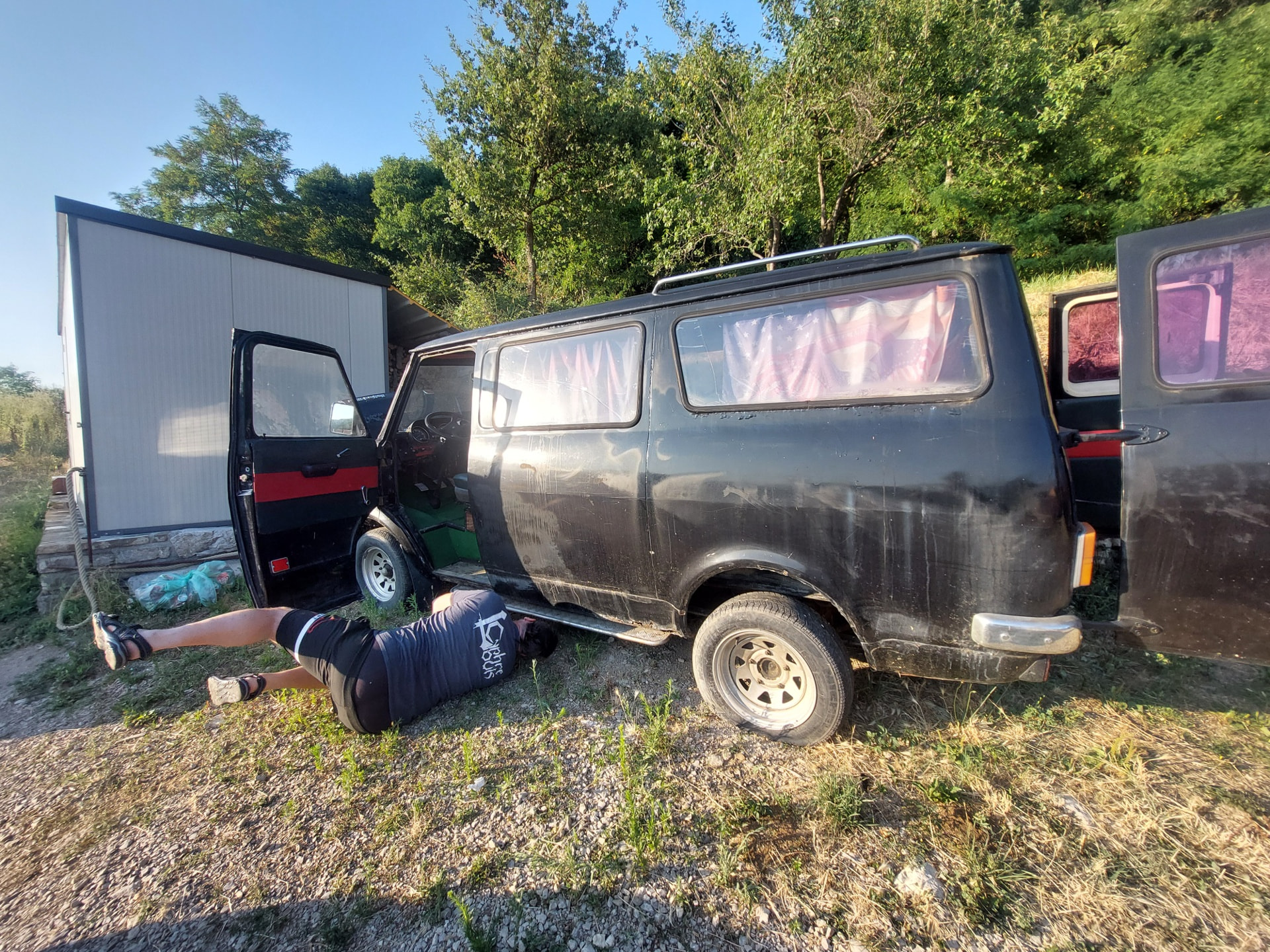

No, tale 9 sitzer sicer spada med precej ubogo ohranjene, je pa vsaj kompleten, minus sedezi in ima papirologije in vpisahin 9 zicev, pa cena je bila sprejemljiva.
Bonus: je glih zgodnejši l. 1980, tako da je kombinacija najboljših lastnosti: zunanjost je še vedno bolj kulska 1969 CF1, ima pa že faceliftano armaturko in oplov dizel motor :wink: Ok, če bi imel spredaj diske kot CF2, se ne bi pritoževal, ampak baje naj bi dobro porihtani bobni tudi bili čisto ok, glede na to da hitrostnih rekordov itak ne bo podiral…
Se mu vidi, da je primorec: pomanjkanje soli na cesti pomeni, da je poden in podvozje brez neke hujše gnilobe; streha je pa okoli tistega jarka ćisto fuč naokoli - še sreča, da je za švasanje vse skupaj dokaj dostopno.
Treba bo še precej švasarije na spodnjih delih vrat, kolotekih - ki so dodatno popacani prek s poliestrom :sick: - in zadnja vezna stena je tudi hin. ampak bo že…
