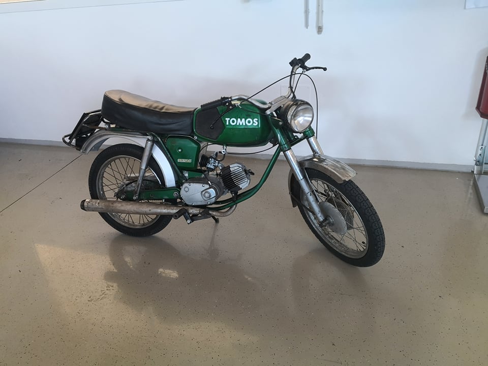

Tomos 15 slc
Hja… prej al slej se je moralo zgodit… tle na obali mi vsi grnijo okoli hiše s temi tomosi…
In potem pridejo na plan spomini z mladosti… nešteto preživetih ur na 4ki… :smiley:
Ker pa sedaj imajo vsi 4ke ( da smo si na jasnem… najlepši tomos in največja ikona tomosa! )
sem si jaz umislil 15 slc, po domače petka :smiling_imp:
Potovanje v Slovensko Bistrico :smiley:
Takoj je šla v prafaktorje in čiščenje…
Sestavljanje… menjal sem vse kar se da… ležaji, ferode, zaile… zadnji zobnik…
Evo tako je zgledal motor pred karanteno… razen mašine je blo že vse fertik :wink:
Potem pa se je vse ustavilo… korona… :confused:
Ko sem prišel do mašine sem ugotovil koliko zelo me je tip nategnu… vse sfukano… res vse :blush: :imp:
Na srečo mi je Kevin prodal eno APN4 mašino… dejansko je isti agregat.. samo cilinder je drugi…
In seveda karburator in avpuh…
Mašina na kosih, dodal sem 5 brzino, novo gred, nov bat, nove ležaje, semeringe, tesnila…
Pol je pršu še nov fergi :smiley:
In evo, stroj sestavljen :sunglasses:
V petek je zadeva že vžgala, ampak mi manjka še par malenkosti, zaile, druga diza, filter zraka…
Zato je na sliki brez karburatorja… grem danes v nabavo :wink:

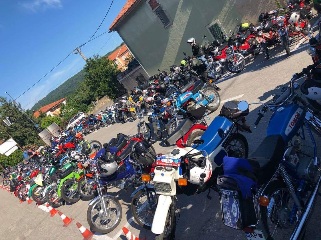

V soboto sm dal skozi prvo tomosjado, super je blo!
180 tomosov na kupu… ful dobro organizirano.. skupine po 20…
Za jest pit vsega.. res lepo…
Nism nič fotkal.. evo samo ena za predstavo …
